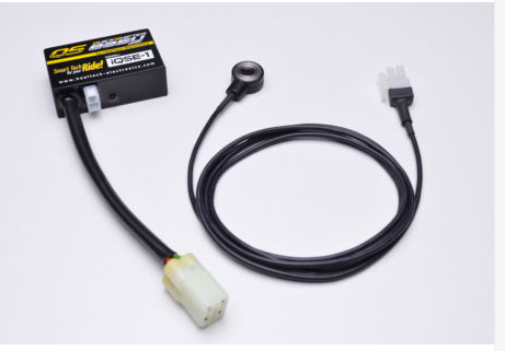

Sigo sin entender porque el quickshifter que vi la otra vez de una moto era un pieza metálica que en el fondo se colocaba en la pata de cambio y esto tomaba el engranaje y lo cambiaba, pero si veo la actual pieza no sé donde tiene los dientes y si es esa argolla metálica como va a generar la suficiente fuerza para pasar el cambio ¿?
Pantallazo-2018-07-31 15-27-25.png (78.56 KiB) Visto 5389 veces
En realidad hay que verlo para entenderlo ...

lo que tu viste es el sensor. hay de diferentes tipos; de anillo (como el que instalé yo y que tu muestras en la foto, junto con el microprocesador), de bastago, como el que posiblemente viste y el conico (con un resorte interno).
Todos ellos actuan de forma similar; identifican el movimiendo de la palanca de cambio, transformando ese movimiento en una señal al microprocesador, el cual a su vez corta la inyección de la moto (por 30-90 milisegundos). este corte de inyeción libera la caja de cambio del embrague para que se engrane el cambio cuando uno pasa el cambio sin accionar el embrague.
El quickshifter no hace el cambio de marcha... el cambio de marcha se debe hacer igual con el pie. Lo que hace el quick shifter es que te independiza de activar el embrague.

Ah perfecto entonces es lo mismo que hace uno cuando baja las revoluciones para que pase el cambio ahora entendí, sería bueno probarlo ... el que vi yo era una cajita que tenía el engranage para la pata y adentro una cabidad donde cabía el engranaje original entonces uno pasaba el cambio y este se pasaba mecánicamente igual ...
