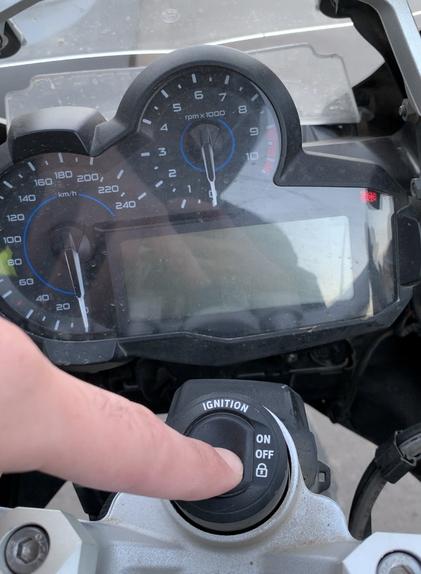

Hola,
Les comento que el fin de semana estaba preparado para salir, fui a la moto y no quería partir, la gorda seguía dormida, había 1 °C y no prendió el tablero, luego mágicamente al décimo intento al intentar bloquear el manillar y luego presionar el botón encendió tablero y partió.
Como antecedentes:
- Un par de días atrás anduve con los neblineros, calienta puños al máximo y cargando el celular.
- La batería tiene más de dos años.
- En la ultima mantención según el taller la batería estaba en buen estado (1 mes atrás).
- La pila del control (Keyless) la cambie hace 5 meses.
- Uso la moto con suerte 2 veces a la semana.
Y principalmente uso la moto para viajar, por lo que me interesa minimizar los riesgos de que este fallando.
En el caso de que sea la batería cual recomiendan, me refiero a las "comunes", litio o gel ? pro y contras ?
De momento creo que la gorda se paso de frió y no estaba leyendo la llave...
