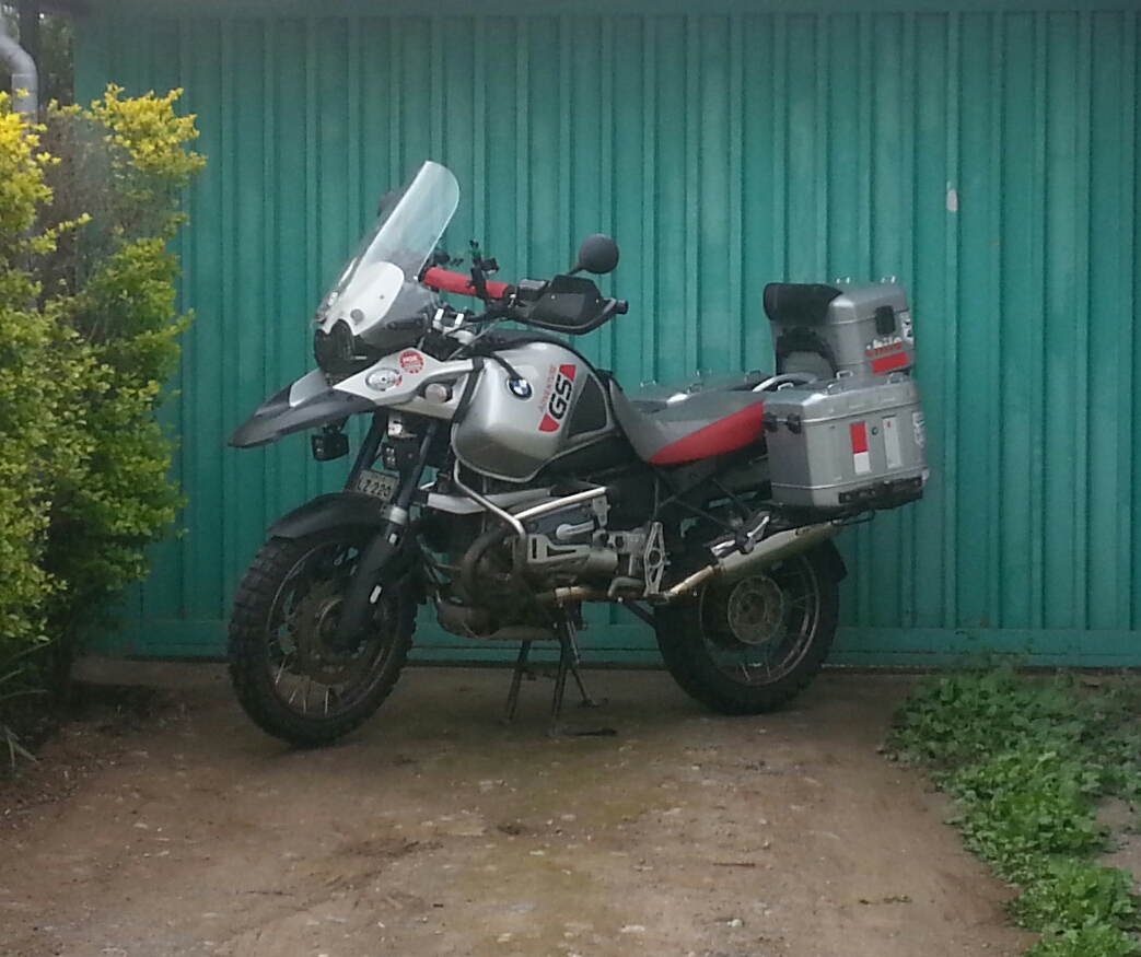

Notapor pezinquieto » Mié, 25 Nov 2015, 11:55
Upgrades de mi veterana:
1.- Cambio de amortiguadores tele y parlever Hyper Pro, regulables.
2.- Cambio escape: Remus
3.- Eliminación de catalítico
4.-Filtros K y N
5.- Speedbooster en sensor de aire
6.- Cambio de parabrisas
7. Torretas
8. Protectores de telescópicas
9. Protectores de caídas de goma en puños
10: Protectores de aluminio en casi toda la moto
12.- Reducción de peso en 15-16 kilos
13. Reducción de peso del piloto en 6 kilos (Ja)
14. Moto para rato.

Notapor pezinquieto » Jue, 26 Nov 2015, 17:06
http://www.ebay.com/itm/New-Clear-16-Ta ... Km&vxp=mtr
Cuando lo encargues te doy un dato "artesanal" para dejarlo regulable.
Dato que me dio Carlos Ramírez de Motouring, para hacer con un taladro. El Parabrisas te queda en tres o cuatro posiciones.

Notapor pezinquieto » Vie, 27 Nov 2015, 09:40
Manuel Tenere escribió:Ojo con los parabrisas muy grandes a mi uno me rompió los soportes haciendo off road del bueno!!!
Yo coloqué unos topes de goma entre el parabrisas y el cuerpo de lamoto.
Sato remedio.
(Son topes para puertas...Solución artesanal, pero efectiva)
