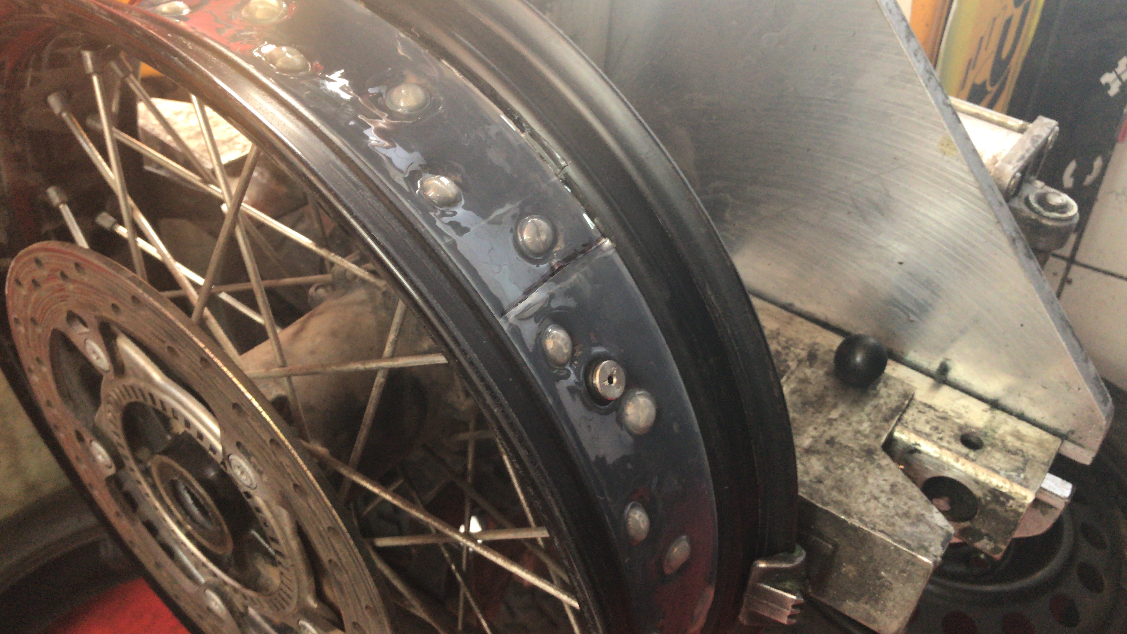

Estimados ,
Cuando me compre la moto, tenia el tema de que pasaba si pinchaba en la ruta....
entiendo que las llantas con rayos y las camaras te pueden ayudar mucho en condiciones de offroad por si le dan un "llantazo de esos", pero por otro lado el que sea tubular te permite que puedas ponerle un tarugo, inflar y seguir....
En fin, lo mejor de los dos mundos ... la tubulicé el 2017 y si salgo muy lejos igual llevo un set de camaras por si las moscas....
despues los TKC70 y quedo muy bien...
