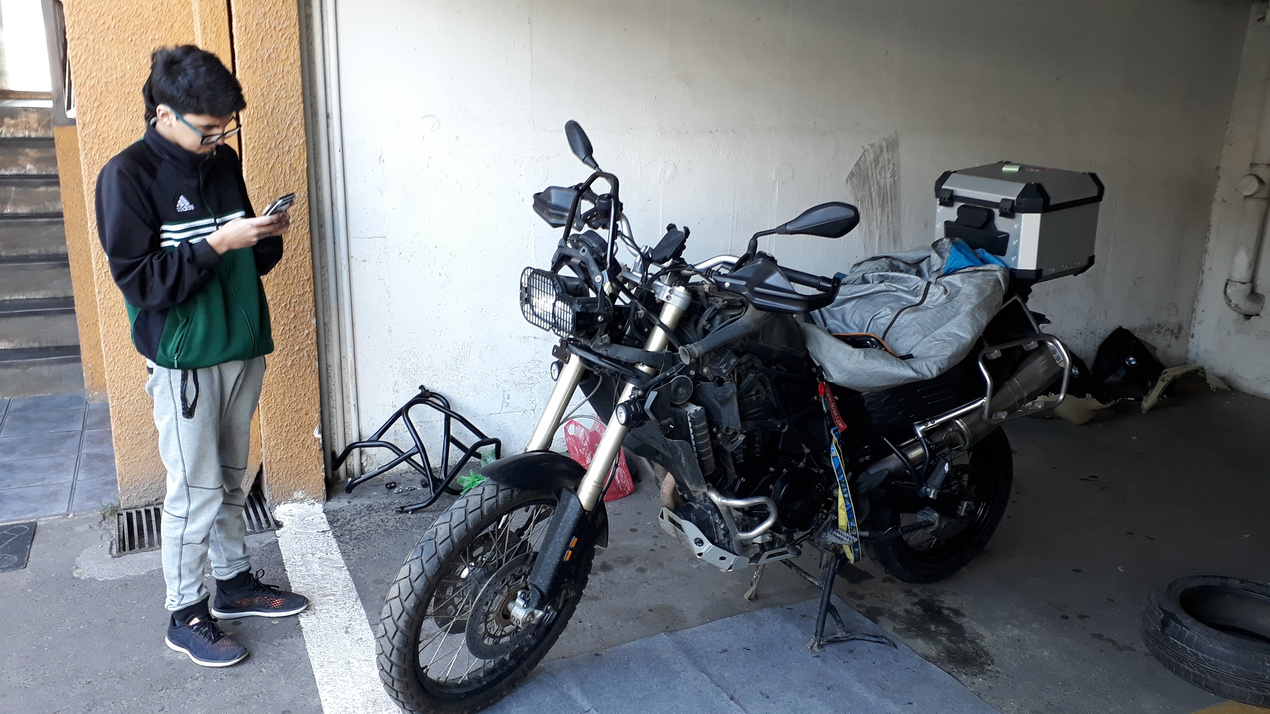

Hola a todos, hace unos días después de darle muchas vueltas al tema, con mi hijo Martín le cambiamos las bujías a la moto. Buscamos información y videos que ayudaron, pero no eran totalmente claros, así es que decidí publicar nuestra experiencia paso a paso por si alguno de ustedes se anima a hacerlo.
Les aseguro que se van a entretener mucho y aprenderán un montón de su regalona, adjuntamos algunas fotos para hacerlo mas gráfico.

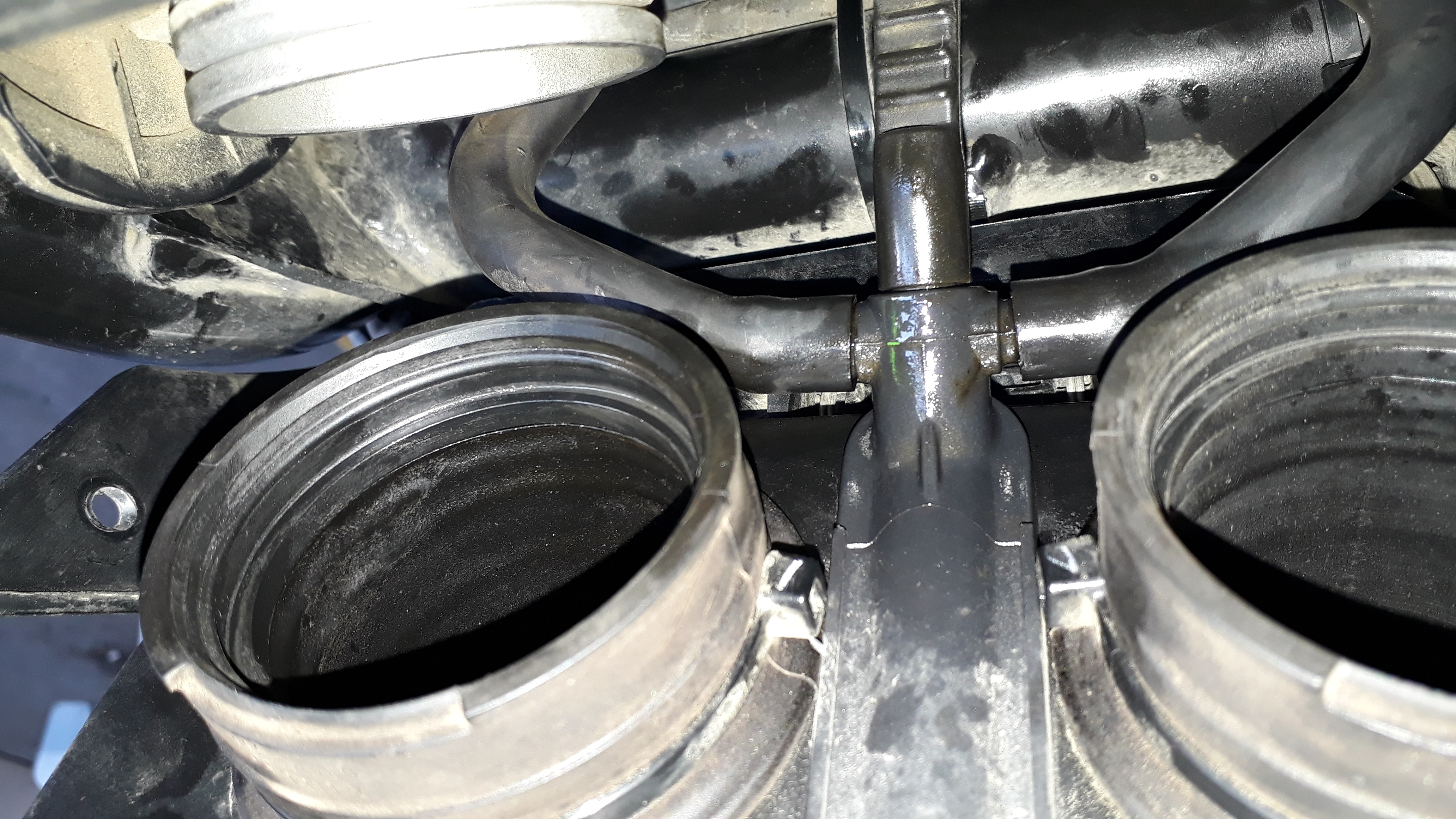

4. Para seguir desarmando les recomiendo solo levantar desde la parte anterior la cámara, desconectar la manguera mas gruesa que es la de retorno de gases del motor, apretando la abrazadera. También la otra manguera que se conecta con el motor por una pieza metálica.
IMPORTANTE: les recomiendo solo levantar mas la cámara para acceder a las bobinas, NO la saquen completamente, porque para eso hay que desconectar dos mangueritas de aire más que van en la parte posterior que son muy cortas y cuesta mucho volver a ponerlas.... ufff. Hay dos pernitos con goma que hacen las veces de visagra para poder levantar la cámara.

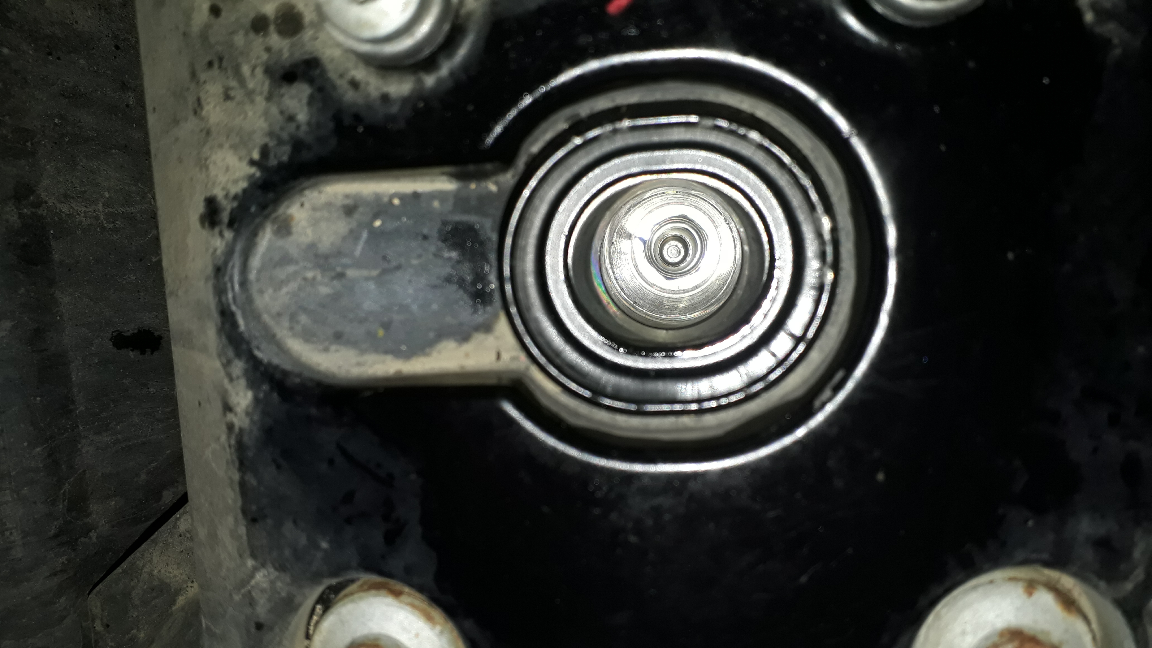

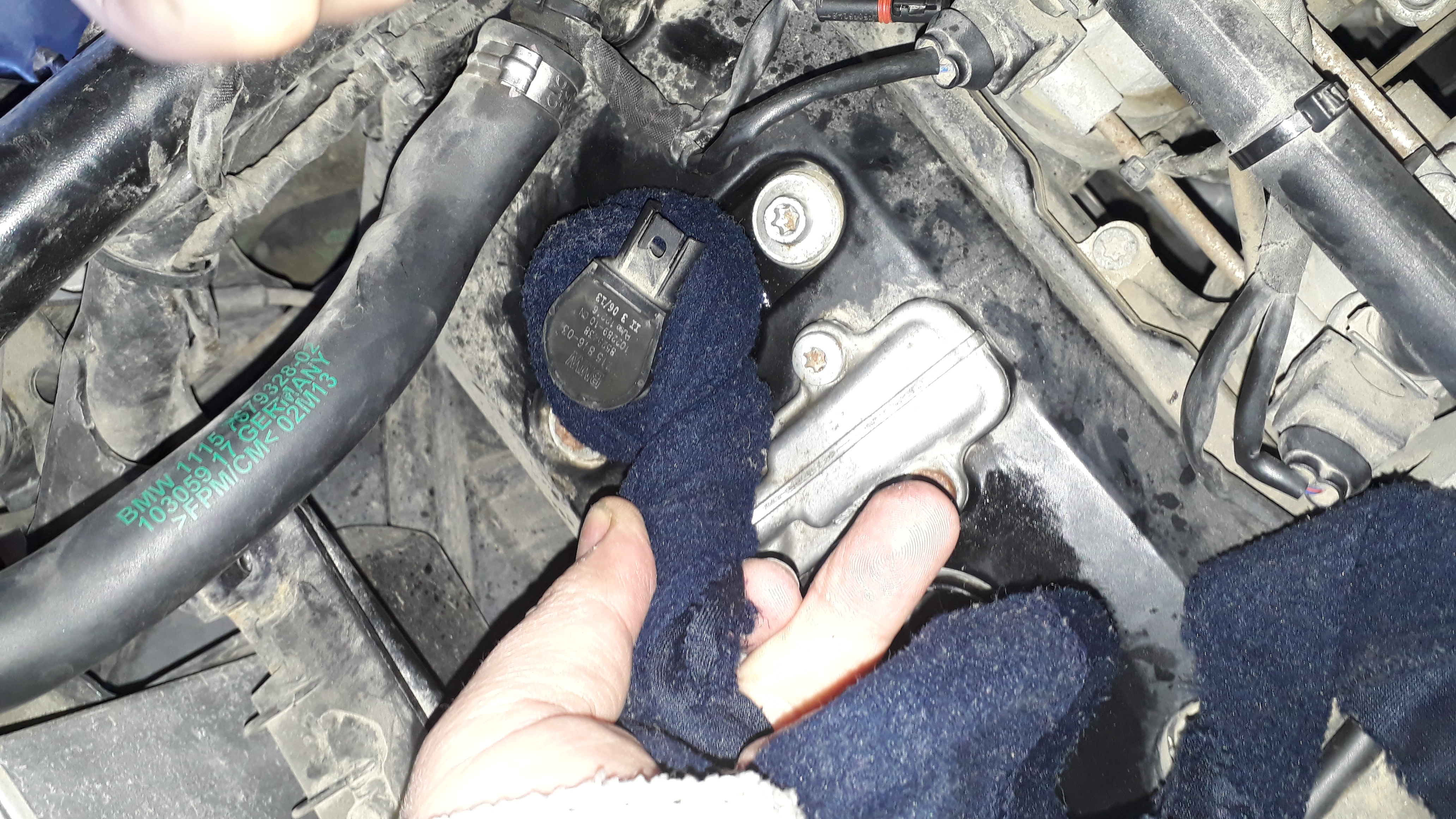

5. Ya con las bobinas a la vista, desconectar los enchufes y si no tienen la herramienta específica para sacarlas no traten de hacer palanca ni agarrarlas con algún otra cosa porque se pueden dañar y ahí si que se complica el tema.
Para sacarlas hay una técnica artesanal usando un paño delgado húmedo, levantar el borde de goma de la bobina y rodearla, hacer una especie de torniquete torciendo el paño para que aprete y tirar fuerte hacia arriba..... debieran salir.

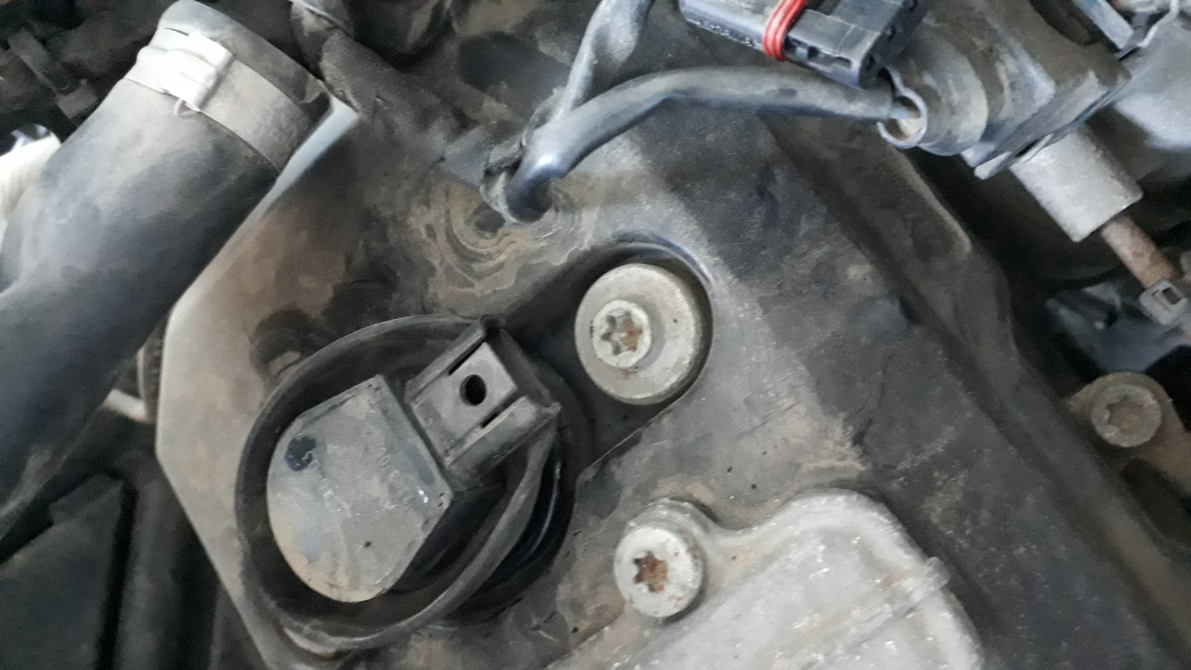

6. Reemplazar las bujías con la herramienta adecuada para la medida de ellas.
7. Reponer las bobinas.
8. Bajar la cámara plástica y reconectar mangueras y enchufes. Asegurarse de que las entradas de aire del motor queden correctamente conectadas.
